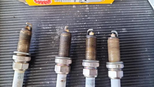

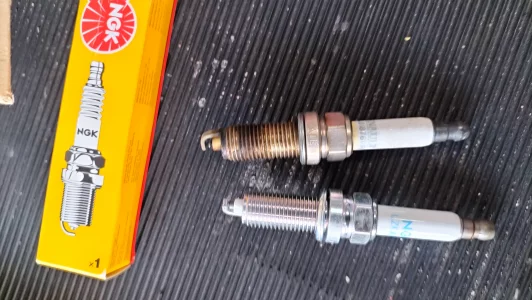

ich wollte wieder NGK haben, da diese ab Werk drin waren. Klar passen andere auch oder sind preiswerter, nur ich kenne das Problem vom Punto 188 8V. Der lief mit Bosch Zündkerzen überhaupt nicht. Danach habe ich die original verbauten NGK eingebaut und er lief Problemfrei. Das Problem war schon damals bekannt bei Fiat, nur hatte ich die Bosch eh da liegen.

Also ich habe mir genau die gleichen gekauft die ab Werk drinnen sind.
Vorher raus genommen um zu schauen.

Genau, die Bezeichnung" Sack Nüsse" passte auf die Bosch Kerzen. Und ja, es waren genau die passenden für den Motor.
Wobei es ja ein alte Maschine war. 1,2 Ltr. 8 Ventiler als Freiläufer mit 60 PS von 2006.
Ich hatte dann wieder die alten NGK reingesetzt und gut war. Im Nachgang habe ich dann in verschieden Foren gelesen, das dieses Problem viele nach dem Wechsel auf andere Hersteller wie NGK hatten. Habe dann neue gleiche NGK gekauft und reingesetzt. Alles ok.
