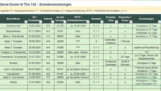

Sorry, weiss leider nicht, wie ich meine Angaben in die Tabelle eintragen kann. Bin ein alter Knacker bzw. Digital Immigrant ;-)
Daher auf diesem Wege:
Produktionsdatum: 15.04.2024 (falls richtig abgelesen bzw. zugeordnet), EZ: 15.07.2024
Antrieb: 4X2
km bei Schaden: ca. 62.500 (15.09.2026)
Kühlmittelwechsel: nein, lediglich Nachfüllen durch die Werkstatt im Zuge der beiden bisher durchgeführten Inspektionen. Ca. 0,3l wurden insgesamt nachgefüllt. Falls ich das richtig verstehe: Kühlmittel D. Alles aus meinen Rechnungen abgeleitet, daher ohne Gewähr, ob tatsächlich so geschehen. Meine Werkstatt in Bochum-Wattenscheid verweigert hier jegliche Stellungnahme und reagiert auf meine Beschwerden und Hinweise schmallippig bis nichtssagend.
Schaden: K+T
Ersatzteile: wurden bestellt, es fehlen aber wichtige Teile. Lt. Werkstatt auf SOS gesetzt. Das macht es bestimmt richtig eilig ;-)
Dauer der Reparatur: ohne Angabe, kann Monate dauern
Ersatzwagen: 3 Tage zu Beginn über Mobilitätsgarantie. Dazwischen Autos meiner Kinder und eines netten Nachbarn, einen kostenlosen Tag via ACE. Ab morgen noch einmal per Mobilitätsgarantie ca. 10 Tage, abgewickelt durch die Werkstatt, in die mein Auto abgeschleppt wurde (MG Korschenbroich), ca. 80km von meinem Wohnort entfernt. Ohne Auto Anreise von ca. 2h per Bus & Bahn! Bekomme für meinen Duster einen Renault Twingo! Unfassbar. Und ich bin echt nicht eitel, was Autos angeht. Da ich aber 1,9m gross bin, wird diese Karre wohl etwas eng werden und ich fahre ja nicht ohne Grund einen Duster. Danach kein kostenfreier Leihwagen-Support mehr, da mein Schaden nach 2 Jahren UND 2 Monaten aufgetreten ist. Damit ist ein unbefristeter Leihwagen ausgeschlossen. Unverschämtheit, da die Schuld eindeutig bei Dacia liegt und auch schon monatelang bekannt ist :-( Kulanz, Kundenorientierung etc. unbekannte Fremdwörter.

Dein Duster ist der "jüngste" 15.04.2024
Kannst du anhand der Rechnungen die Kühlmittelsorte nennen? Gibt es da eine Nummer 77119470_? _ ?
Altes D oder neues D wäre ja auch wichtig.;)
Typ E blau geht bis -21° (Endnummer ..7051) (offensichtlich problematisch.!!)
Typ E grün-bläulich geht bis -37°. (Endnummer ..7052)

Habe gerade die letzte Duster3 Tabelle von Bongo4011 gefunden und hochgeladen in Ressourcen (Dezember 2025.)
Vielleicht hilft es der Info..

@1.8 R4: Deine Frage an mich:
"Kannst du anhand der Rechnungen die Kühlmittelsorte nennen? Gibt es da eine Nummer 77119470_? _ ?
Altes D oder neues D wäre ja auch wichtig."
Beide Male, bei denen Kühlfl "D" 1L in den Inspektionsrechnungen angegeben wurden, habe ich folgende Teile Nr. gefunden:
7711428133
Bei mir ist
