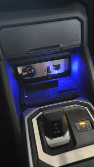

Bei meinem Duster II ist das Ladegerät vor einer der 3 Lüfterdüsen, die Zuleitung kommt durch den Lüfter zum Ladegerät. Das Handy meiner Ehefrau wird im Urlaub am Einbau-Ladegerät angeschlossen, welches die Zigarrettenanzünder-Steckdose ersetzt. Damit ich während nächtlicher Fahrten an Knabberzeug usw. in der Mittelkonsole ohne zu tasten ran komme, habe ich Beleuchtungs-LEDs im Zwischenboden über der Mittelkonsole eingebaut und ebenfalls am Strom für die Ladegeräte angeschlossen, sie leuchten also immer, sobald die Zündung an ist.
Im Campingurlaub sind weitere USB-Anschlüsse zum Aufladen von Taschenlampe, iPad, Kindl Reader oder BT-Lautsprecher usw. erforderlich. Um das in der Fahrzeit erledigen zu können, wurde das "Kleingeldloch" in der Mittelkonsole auch durch ein Ladegerät ersetzt, da kommen auch die Passagiere auf der Rückbank ran (in der 4 x 4-Version vom Duster ist im "Kleingeldloch" der Schalter für Allrad untergebracht).

Durch den Ausbau der Steckdose vom Zigarrettenanzünder waren die elektrischen Anschlüsse vorhanden, die die Ladegeräte und Beleuchtungen versorgen. Insofern waren keine größeren Um- bzw. Einbauten und "Strippenziehen" erforderlich.
