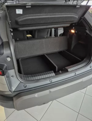

Wer von euch hat alles den doppelten Ladeboden verbaut und hat jemand selber sich herangewagt einen zu Bauen?
Ich habe mir gerade mal was angeschaut, die Idee ist auch nicht schlecht

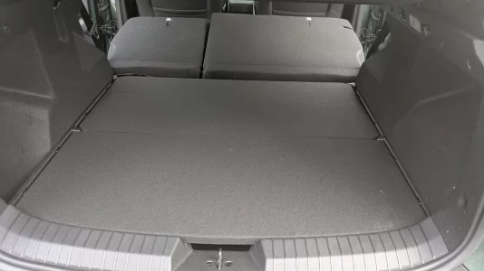

Ja.
Ich hab bei meinem D3 Extreme den originalen Doppelten Ladeboden nachgerüstet.
Zwar nicht ganz billig, aber ich wollte es mit Originalteilen haben.
Teilenummern (Preise ohne Märchensteuer, Stand 24.10.2025):
Seitenteil rechts: 767H20428R (€48,51)
Seitenteil links: 767H34152R (€48,51)
Vorderes Bodenelement: 745146298R (€224,44)
Hinteres Bodenelement: 745143524R (€191,79)
4x Befestigungsschrauben: 7703008162 (€1,50/Stück)
Einbau ist in ca. 10-15 Minuten erledigt (kann wenn gewünscht eine Einbauanleitung erstellen).
Boden ist dann recht eben, wenn die Rückbank umgelegt ist (siehe Bild).
Teilenummern sind für alle D3 gleich.

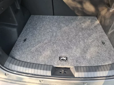

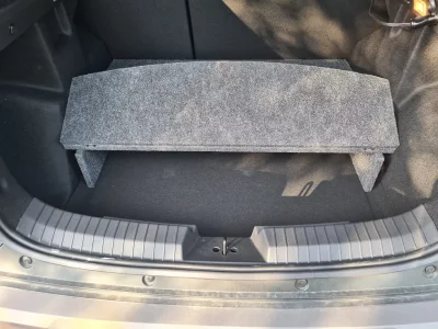

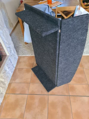

@Norbert :
Saubere Arbeit die bestimmt nicht billig war!
Der Preis stand soweit ich mich noch erinnern kann auch im alten Forum drin.....
Was hat der Spass nochmal gekostet?
Wüst gibt Preise ja leider nur auf Nachfrage raus.
So um die 350. Den Griff hätte ich nicht gebraucht. Das waren wohl auch über 20 Euro. Immer noch billiger als die Originalnachrüstung.
