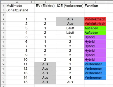

Der mechanische Antrieb verfügt über 4 Gänge und der Elektromotor über 2 Antriebseinstellungen. Beim Fahren ohne Elektromotor merke ich, dass das Getriebe bei etwa 55 km/h in eins höheren Gang schaltet. Da das Armaturenbrett anzeigt, dass das Auto ausschließlich vom Verbrennungsmotor angetrieben wird, gehe ich davon aus, dass es sich um ein Schaltgetriebe handelt. Laut Dokumentation fährt man (immer) elektrisch an. Ein niedriger Gang ist daher nicht nötig?
Dann habe ich im Moment Fragen.
  • Können Sie im Gelände oder an einem Hang aus dem Stand gut anfahren, wenn der AntriebBatterie leer ist?
  • Gibt es Informationen zum Multimodus-Antrieb, wo Schaltpunkte oder Übersetzungsverhältnisse zu finden sind? Mit oder ohne Elektro-antrieb. Wenn der AntriebsBatterie geladen wird oder beide Möglichkeiten.
Deshalb wird die Antriebsbatterie nie leergefahren :)

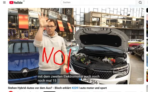

Ab Minute 08:40 wird das Multimode näher erklärt.
