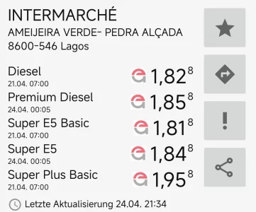

Bei mir an der Algarve 🇵🇹 nicht einmal E10 angeboten.
