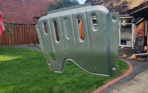

Gereinigt (Blitzeblank), gegen Rost versiegelt, grundiert, lackiert und dann 2K-Klarlack darüber und gut 💪👍IMG_20260901_182414.webpIMG_20260901_182433.webp
Wieder wie neu...., oder fast etwas besser noch...🤔
