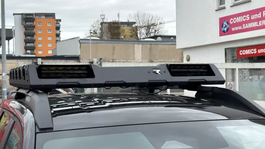

Ich habe mir von Redust den Alu Dachkorb und die entsprechenden Lampen gekauft, soweit alles verbaut.
Allerdings komme ich mit den anschließen an die Batterie nicht zurecht.
Ich habe den Bigster 155 Hybrid und in der Anleitung der Lampe steht das man die Kabel ganz nach Links ziehen soll zur Batterie.. dort sehe ich allerdings keine.
Da es mein erstes Auto generell ist, sieht es für mich so aus, das die Batterie rechts im Bigster sitzt.
Hat wer Erfahrung und kann mir eventuell mit einem guten Bild zur Seite stehen wo und wie man das am besten anschließt?
Vielen Dank :)

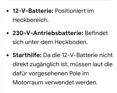

Batterie beim Hybrid sitzt hinten und ist nicht direkt zugänglich.
Beim Hybrid ist sie im Kofferraum, da ist dann aber vorne im Motor wenn du aufmachst rechts ein Rotes Terminal, an dem du die 12v von der Batterie abgreifen kannst.
