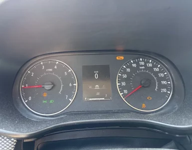

Kann das mit der Klimaanlage oder der Hitze zusammen hängen?

Vor 9 Tagen wolltest du das auslesen lassen. Was kam dabei heraus?
Richtig wollte ich. Werkstatt hatte aber vor dem Urlaub keinen Termin mehr frei. Er sagte auch Spannungsproblem. Habe dann diesen nach links und rechts Trick gemacht und Licht an und zwei Tage später war das auch alles wieder aus für ein paar Tage.
Werkstatt in nun im Urlaub und Lichter sind wieder an- auslesen kann ich aber erst ab Dienstag - wahrscheinlich eher Wochen Ende.
Klare Unterspannung. Wenn du die Klima und Gebläse voll laufen lässt, kommt es wieder.
Ladespannungsmessung ist wichtig.
Die Batterie ist 4 Jahre alt und wird bei den neuesten Modellen laut Wartungsplan getauscht...;) Extreme Bedingungen...
