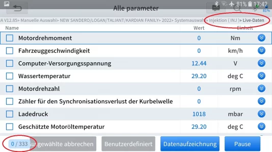

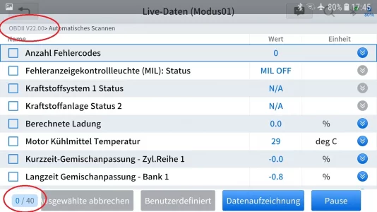

Ich habe mal bei mein tce 90 die Parameteranzahl per OBD2/EOBD und herstellerspezifisch ausgelesen.
Ärgerlich wenn gerade der benötigte Messwert nicht angezeigt wird...

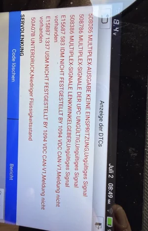

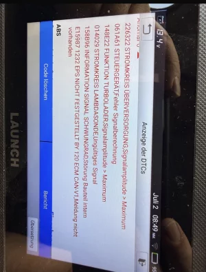

Hab ich auslesen lassen von einem Bekannten
Was auch immer das jetzt heißt.

Was heißen denn diese ganzen Fehler?
Turbolader klingt nach was ernstem?!?
