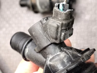

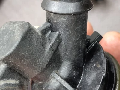

und nochmal PS: vom Thermostat ist das gummiartige Plastik gerissen gewesen (siehe Anhang)... keine Ahnung ob das etwas zu bedeuten hat.

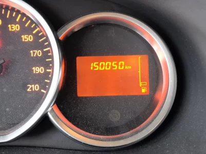

Ach ja die 150 Tkm sind nicht viel für den dCi 95. Dem traue ich noch viel viel mehr zu.

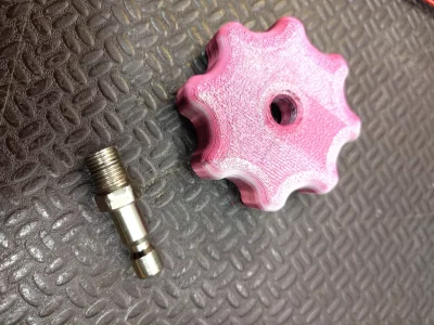

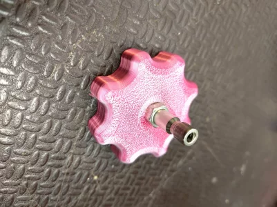

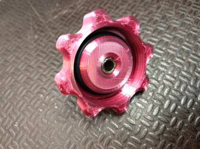

Kannst du mal Bilder von dein 3D-Drucker-Deckel machen? Woher hast du den Anschluss? Das ist ja kein normaler Druckluftanschluß!?
Halli hallo...
Schlauch soll in den Eimer als Rücklauf,
ja, das ist mir dann auch irgendwann eingefallen :-) (Später bei der Prozedur)
nein, ist leider kein normaler Anschluss.
Aktuell habe ich den vom "original" raus gedreht, der war da eingeklebt. Kleber hab ich sauber entfernt (Drahtbürste).
Das Teil hab ich dann warm gemacht, und in das Loch vom 3D Druck teil rein gedreht (warm).
Evtl lass ich mir in der Arbeit so nen Anschluss nochmal drehen, damit das Originalteil auch wieder komplett ist.
Ich vermute, das ist ein M10 er Feingewinde, hab es aber noch nicht genau ausgemessen. Kernloch ist 9mm, Außen 10mm
Bilder vom Deckel im Anhang, Ich kann dir von dem 3D Druck teil ein STL schicken. Der O-Ring lag wirklich zufällig rum (5mm Schnurdurchmesser) Di war 29mm oder so...

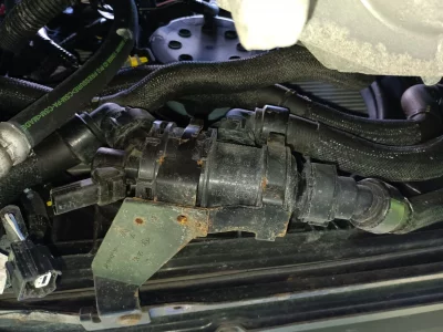

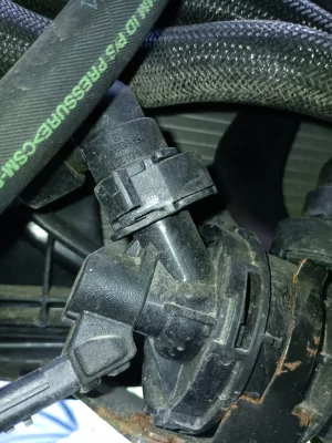

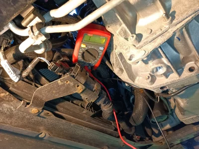

Über den Fehlercode P16BC bin ich auf dieses Forum gestoßen, habe das Thermostatventil 212002893R freigelegt(6 Schrauben/10er Nuss. Im Anschluss die vorderen beiden Schrauben "moderat" anziehen!) und den elektrischen Anschluss, bei lauwarmen Kühlwasser, mittels Digitalmultimeter "Ohmsch" überprüft. Je nach Polarität messe ich 10,5kOhm oder 33kOhm, was dann wohl einen Defekt des elektrischen/elektronischen Teiles bedeutet. Mein Kilometerstand bei gut 50tkm passt dazu.
Schlauchanschlüsse: Mir ist unklar, wie die zu lösen, und ob die zuverlässig wiederverwendbar sind? Wäre es vielleicht besser, die gleich mitzubestellen? Ich will da nicht planlos dran rumracken, um mir dann das nächste Problem einzuhandeln.
Elektrischer Anschluss: Ich habe in den Beiträgen das Wort "Heizelement" gefunden. Ist hier vielleicht "Temperatursensor" gemeint?
Es fällt mir schwer zu glauben, daß Kühlwasser elektrisch beheizt wird. Der geringe Anschlussquerschnitt spricht eher dagegen, oder?
Entlüften / Kühlmittelverlust: Entlüften kann ich eher nicht und würde das ggf. in der Werkstatt machen lassen. Kann ich davon ausgehen, daß wenn sich der Kühlmittelverlust 1:1 im Kühlmittelausgleichsbehälter abzeichnet, sich das System quasi selbst entlüftet hat? Und wenn ich Kühlmittel nachfüllen muß, was genau benötige ich? Aktuell weiß ich nur, daß das Kühlmittel gelb ist :-) Das Ventil schaltet bei etwa 80°C, richtig? D.h. ein Ausgleich kann sowieso erst dann stattfinden, wenn der Motor warm ist, richtig? Macht es Sinn vor dem Anschluss des Ersatzventils schon einen Schluck Kühlmittel in das Bauteil einzufüllen? Könnt ihr Tipps geben, mit welchen Klemmen ich die Schläuche vor dem Lösen abdichten kann? Ich hätte die Idee kleine Schraubzwingen dafür zu verwenden.
Ich lege noch ein paar Fotos dazu um:
- die genaue Lage des Thermostatventils beim Logan MCV II zu veranschaulichen
- die Schlauchanschlüsse zu zeigen, deren Lösung mir noch unklar ist.
Ich bedanke mich für Euer Interesse und Eure Hilfestellung. Beste Grüße. Heiko.

Der elektrische Anschluss ist tatsächlich für das innenliegende Heizelement, habs zuerst auch nicht glauben wollen.
Aber eine Aufnahme mit einer Wärmebildkamera hat eindeutig gezeigt das dieses Teil heiß wird. Dein gemessener Wert bestätigt das es kaputt ist.
Also ich hab diese Schlauchklemmen mit Sicherungsbügel zum Abklemmen der Schläuche:
Es geht sicher auch jedes andere Abklemmwerkzeug, du musst ja nur den Schlauch zusammendrücken bis nichts mehr durchläuft.
Die Schlauchschellen am Thermostat kannst mit Gefühl die Sicherung heraushebeln und dann abnehmen. Die Sicherung der Schelle sieht wie ein C oder U aus, nur Mut und etwas Gefühl und du wirst es selbst sehen. Wenn die Sicherung heraus ist dann läuft noch kein Wasser raus, erst wenn du den Schlauch abziehst. Hab jetzt leider kein Bild dafür.
also ich meine mich erinnern zu können, dass ich diese "Verschlüsse" nur etwas Gedrückt habe, und dann den Schlauch abziehen konnte. Ich habe NICHTS entfernt! Meine Erinnerung behauptet, dass man das auch ganz leicht erkennen kann, wenn man bei dem (schon erwähnten) C-Bügel zusammen drückt (also gegen den Rücken vom C, nicht auf die beiden freien Schenkel) dann sieht man, dass die freihen Schenkel von selber auseinander gehen. Dann einfach etwas ziehen, und fertig.
Ich empfehle, die Dichtflächen vom neuen Thermostat, wo der O-Ring dann ja rauf rutschen muss, ggf etwas mit Schmierstoff (zB wenig Silikonöl oder sowas) zu benetzen, damit des der O-Ring leicher hat.
Bei der Montage der Schläuche sieht man auch schön, dass die beiden offenen Schenkel von selber auseinander gehen, und dann einrasten, wenn man drauf ist.
ja, es ist ein Heizer... der heizt die Wachspatrone vom Termostat, so dass dieses "früher" auf geht, oder "länger" auf bleibt, je nach dem wann geheizt wird.
Dadurch macht dann die elektrische Kühlmittelpumpe überhaupt erst Sinn, denn die würde nix helfen, wenn das Thermostat zu ist.
Ich vermute (nur eine Vermutung) dass dies evtl mit der DPF-Regeneration einen Zusammenhang hat.
Es gab auch schon mal eine Aussage, dass die Regeneration nicht stattfindet, wenn der Fehler anliegt... überprüft habe ich das aber nicht, ich weis also nicht ob das stimmt.
jou, ist wohl kapuut.
Guck dir auch den Stecker (am Kabelbaum) an... die gehen wegen Kühmittelaustritt, auch gerne kaputt (starker Grühnspahn)...
