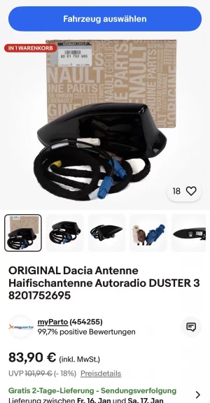

Nachdem bei mir am D2 auch die Stabantenne kaputt war hab ich diese eingebaut. Ein bisschen Geschick reicht aus um es selber zu machen.
