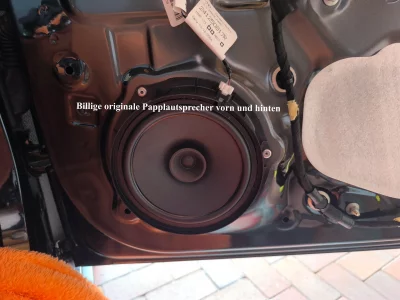

Der Grund des Umbaus war, beim Jogger Extreme sind nur 4 Lautsprecher verbaut. Und diese sind noch in einer minderwertigen Qualität.

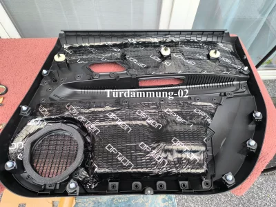

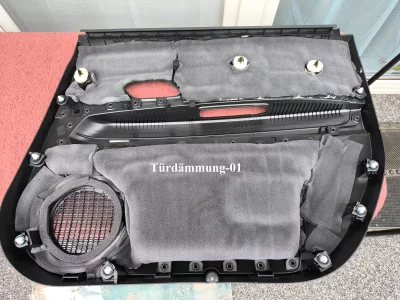

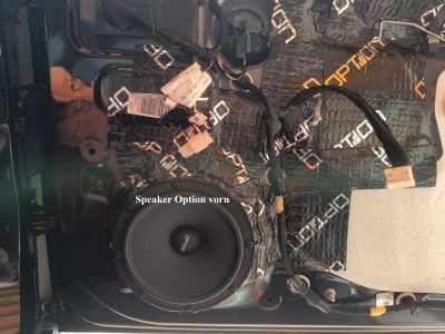

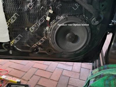

Deswegen entschloss ich mich für den Umbau mit den Speakern von Option. Es gibt eine sehr gute Anleitung von ARS24, zu finden auf deren Website oder auch bei youtube. Bei ARS24 habe ich mir für die vorderen Türen 2x Mitteltöner und 2x Hochtöner für den vorderen Bereich, inklusiv Dämmung gekauft und 2x Mitteltöner inklusiv Dämmung für die beiden hinteren Türen. Somit habe ich nun auch 6 Lautsprecher in meinem Extreme. Die Kabel für die beiden Hochtöner sind von Hause aus vorhanden.
Der Klang ist um Welten besser. So richtig zur Geltung kommt er aber erst und hat mich umgehauen, beim Abspielen von Mediendateien, wie z.b. Spotify u.s.w. Der DAB+ Empfang ist natürlich auch besser geworden, aber durch die bescheidenen Einstellungen des Media Displays schon sehr bescheiden.

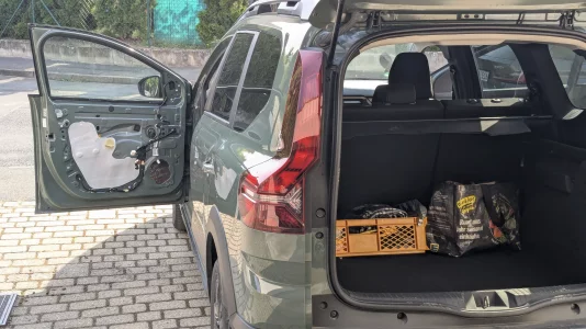

Anbei ein paar Bilder von meinem Umbau, der garnicht so schwer ist. Man sollte nur ein paar Klipse vorrätig haben, da diese leicht wegbrechen können.
