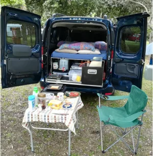

Mein ausgebauter Dacia Dokker begleitet mich nun seit rund fünf Jahren (Jahrgang 2017) zuverlässig als Alltagsauto und Ferienmobil. Letzte Woche ist er auf der Autobahn abgelegen. Laut meinem Garagisten zeigt ein Zylinderkopf im Motor keinen Druck, daher muss er alles auseinandernehmen (Motor ausbauen?) und den Zylinderkopf oder Teile davon auswechseln. Kostenpunkt: 3000-4000 CHF.
