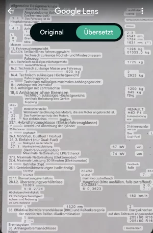

Habe ich jetzt mit Schrecken noch etwas festgestellt.
Als ich mich angemeldet habe bei Spritmonitor und meine Daten vom Fahrzeug eingeben wollte und der festen Überzeugung war, da die 74 kW habe und 101 PS. Habe ich mir noch mal den Fahrzeugschein zur Hand genommen und da steht 67 kW und das sind ja nicht 74 kw. Ich habe alle Unterlagen, den Kaufvertrag mit 74 kW unterschrieben.
Im Grunde genommen habe ich doch gar nicht die Motorisierung, die ich bestellt habe. Wie wĂŒrdet ihr jetzt damit umgehen? Ich glaube langsam muss ich versuchen einen Anwalt zu bekommen. Das Problem ist. Die Sache lĂ€uft ja jetzt schon und ich weiß nicht, ob es rechtlich möglich ist, rĂŒckwirkend das noch aufzugreifen?
Und nebenbei bemerkt, habe ich noch mehr Ärger mit dem Auto. Das spielt aber jetzt eher eine nebensĂ€chliche Rolle, weil es eher ums optische geht. Waschstraßenschaden, etc. Pp
Ich wĂŒrde mich sehr freuen, wenn ihr mir weiterhin helfen könntet. Ich weiß im Moment echt nicht mehr ein noch aus.
Bin dankbar fĂŒr eure Antworten
Ich wollte gerade einen Bildausschnitt einfĂŒgen, welches ich mit Google Übersetzer fotografiert, habe von der polnischen COC Bescheinigung. Das hat leider noch nicht funktioniert. Da lese ich etwas von netto 67, Kilowatt und netto lpg/ethanol 74 Kilowatt. Also beides ist aufgefĂŒhrt, aber im Fahrzeugschein steht nur 67 Kilowatt.
Könnt ihr so schon beantworten, was das jetzt bedeutet?
