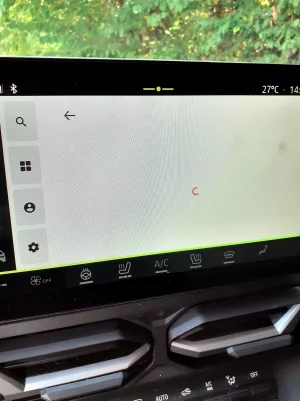

Media Nav Live Here Kartendarstellung "Strassen und Gebäude fehlen"
Unter FAHRZEUG -> EINSTELLUNGEN -> SYSTEM -> RÜCKSETZOPTIONEN den Eintrag DATEN LÖSCHEN auswählen und damit den Werksreset durchführen (löscht ALLE Daten vom Infotainment).
Danach neu einrichten und alles funktioniert wieder wie gewohnt (schon auf mehreren Fahrzeugen im Bekanntenkreis gemacht).
