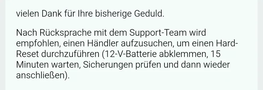

Ich habe das Problem mit der nicht funktionierenden Here App ja auch seit Anfang Juni.
Habe im September (!) einen Termin im AH, aber parallel eine Mangelanzeige an Dacia und meinen Leasinggeber geschrieben.
Nachdem ich Bilder und Beschreibung geliefert habe und alles nach Frankreich übermittelt wurde, kam eben diese Nachricht X-P
Kein Verweis auf die Actis oder dass das Problem bekannt sei...
Naja, ich warte dann mal auf meinen Termin ;-)
