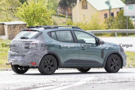

Zumindestens ein getarnter Erlkönig vom Facelift hatte hinten erkennbare Scheibenbremsen.
Ich geh davon aus das der Hybrid diese bekommt.
Ich hatte das im alten Forum gepostet.
ich such mal danach.
et voila:

Ja, das sieht eindeutig nach Scheibenbremsen aus.
Ja, tatsächlich!!! An das Bild kann ich mich aus meinen Recherchen noch erinnern. Aber, dass dort hinten Scheibenbremsen verbaut sind, hätte ich im Leben nicht erwartet.
Aufgrund meiner aktuellen Erfahrung und den Trommelbremssystemen mit elektrischer Feststellbremse bei verschiedenen Modellen (Sandero, Jogger, Duster, Clio und Captur) aus meiner Autohauszeit, ging ich davon aus, dass bewährtes einfach weiter verbaut wird - man lernt nie aus...
Das Auspuffrohr finde ich interessant ...

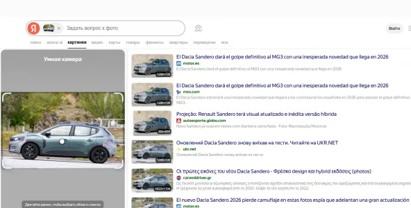

Ansonsten siehe Screenshot, besagtes Foto wird oft benutzt ( sagt das russische Netz )
Stepway FH 155 ?
Das Auspuffrohr ist natürlich der Brüller🤣🤣, aber die Scheibenbremsen hinten sieht man tatsächlich auch in den vielen Probefahrtvideos mit dem Extreme Amber Yellow verschiedenster YouTuber, die scheinen echt zu sein...
