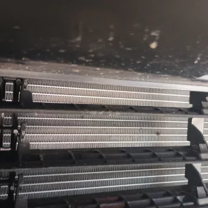

Ich habe zufällig folgende wohl bewegliche Lamellen nur vor dem unteren Kühler unterhalb des Stoßfängers vorn an unserem tce110 entdeckt:
Wozu sind die gut? Wann und durch wen und zu welchen Bedingungen werden die bewegt? Gehen die (außer bei Unfällen) manchmal kaputt?
Freue mich über Erklärungen 😊
MfG, janaco
Ich meine etwas gelesen zu haben, dass das mit den Temperaturen im Winter zusammenhängt, Schließung erfolgt automatisch...
Aha, danke!
Jetzt ist "Wintertemperaturen" ja so ein Begriff... was passiert denn wenn die Lamellen mit Schneematsch voll sind, das gefroren ist und sich dann öffnen will? Oder andersrum?😵‍💫
OK. Mal sehen, ob ich irgendwo rausfinden, unter welchen Bedingungen das angesteuert wird. Ich finde es spannend, was so ein Steuergerät mittlerweile alles entscheiden und steuern muss!
Links u. rechts der Lamellen befinden sich Gewindestäbe. Sind die beim Abstellen des Fahrzeugs nass und es gefriert nachts, dann schließen sich die Lamellen am nächsten Morgen, wo es ja dringend nötig wäre, zunächst nicht, weil die Elektromotörchen am oberen Ende der Lamellenaufhängung offenbar nicht gegen den Eisbelag in den Gewinden ankommen können.
So ist es, jeden Winter habe ich deswegen ein FC im SG. Aktuell nichts und die Lamelle funktioniert.
Ne, das regelt auch jetzt über das Thermomanagment. Der Motor soll schließlkich so schnell wie möglich warm werden!
Ja, gibt dann ein FC im Motor-SG, aber keine MKL.
Danke @Schrauber74 , das wollte ich gern erfahren.
Gestatte die Expansion Deiner Abkürzungen. Musste erst eine ganze Weile überlegen und hoffe es stimmt:
FC=FehlerCode
SG=SteuerGerät
MKL=Motor Kontrollleuchte ... richtig? 😁
