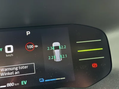

Passiv würde ja bedeuten, bei Luftdruckverlust zeigt dir das System, das in irgendein Reifen Luft fehlt, Umdrehungsmessung. Das war bei meinem Sandero Stepway so.
Aktiv würde ja bedeuten, wenn in irgendeinen Reifen Luft fehlt, das das System dir genau den Reifen anzeigt, um welchem Reifen es sich handelt. Sprich mit Sensoren in den Ventilen. Das ist bei meinem Jogger Hybrid so.
Ist das richtig?
P.S. Im Hybrid zeigt er mir auch jeden Reifen an wieviel Luftdruck drauf ist. Das war bei meinen Stepway nicht.

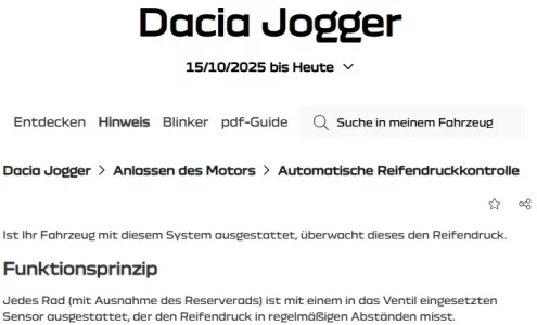

Das kommt aufs Modell an. Beim Dokker TCe 115 Stepway hatte ich Sensoren in den Ventilen genauso wie auch aktuell beim Jogger Hybrid 140 Stepway.
Bei meinem Jogger TCE 100 Eco-G BJ22 sind keine Sensoren verbaut sondern es funktioniert über die Abs Sensoren also Umdrehungszähler.
Sorry war zu allgemein gesagt. Offensichtlich haben einige Modelle (Baujahr?) einen Sensor im Ventil (nicht im Reifen).
Meiner 155 Bigster 6/2025 hat keine. Duster 140 2/2025 und Duster 155 12/2025 auch nicht. Jogger offensichtlich wegen der Zuladung oder 7 Sitze Varianten.

Aber der hat doch auch eine Druckanzeige pro Reifen, oder? Und das ist nun mal nur mittels Sensoren im Ventil möglich.
Wobei auch ohne Einzeldruckanzeige Sensoren verbaut sein können, so wie das z.B. bei meinem alten Dokker der Fall war.
@Joggeri61 ,
nein.
Habe die "automatische Druckkontrolle mit der Meldung Reifendruckprüfen" im Display. Keine Einzelangaben.
Aber in der BA Bigster ab Oktober 2025 wird es interessant:
"Je nach Fahrzeug verfügen Sie über einen Adapter, der vor der Reifendruckkorrektur am Ventil angebracht werden muss.":daumenhoch:
@Joggeri61 ,
habe die "automatische Druckkontrolle mit der Meldung Reifendruckprüfen" im Display. Keine Einzelangaben.
Ja, die Fehlermeldung habe ich auch, aber zusätzlich im Untermenu des Cockpits noch eine Druckanzeige für jedes einzelne Rad. Der Bigster 155 wo ich schon mit gefahren bin hatte das auch so.
