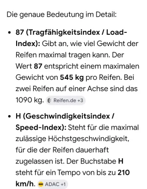

Kann mir denn jetzt noch jemand die 87H bestätigen?
Jetzt weiß ich aber trotzdem nicht, ob für meinen Sandero 87H vorgegeben ist
Ja der wird mit 87H ausgeliefert. aber höher geht ja immer. Das ist die niedrigste Last mit 87...ich habe jetzt 91V als Ganzjahresreifen und die sind halt nur für mehr Last ausgelegt und verstärkt ;) da wird auch kein Reifenhändler meckern. Die Größe ist ja das wichtigste ^^
