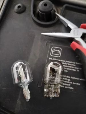

Hier muss ich mal meinen Frust loswerden. Wie kann man denn so ein Mist konstruieren am Sandero 2 erste Gen mit H4 und TFL/Standlicht W21/5W?

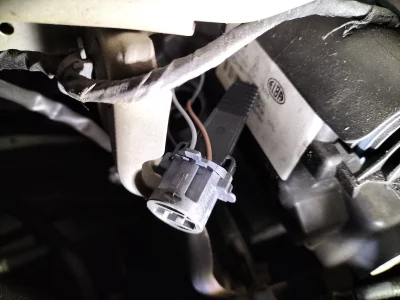

Rechts ist es ohne Hilfsmittel, wie Hände eines 4Jährigen, es nicht mögich den Sockel mit dem W21/5W Glaskolben Leuchtmittel zu ziehen. Mist ich habe keinen 4Jährigen da. Kleine Zange dann, geht auch nicht toll - kaum Platz sie zu halten. Nur dann habe ich den Sockel raus und noch lange nicht das Leuchtmittel getauscht. Muss ja noch aus dem Sockel raus und das Neue rein. - Irgendwie mit viel Fluchen und Hautabschürfungen an der Hand ging es dann. Einsetzen genauso schlimm. Ich habe Handschuh Größe 7!
