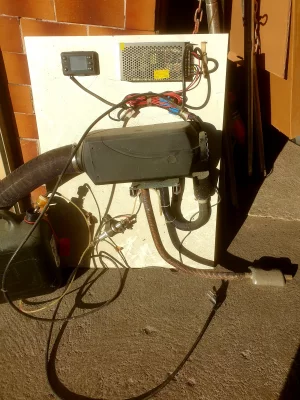

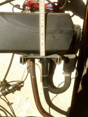

Hier mal Bilder von dem Teil und noch eins von der Aufbauhöhe.
Ich hoffe das hilft Dir bei deiner Entscheidung. Unten kommen noch die Fittings dazu fürs Abgasrohr und für den Frischluftansaugflansch.
Hattest Du vor es direkt nach unten durch das Bodenblech abzuleiten? Das Abgasrohr wird sehr heiß.
Lass es bitte. Du müsstest durch Teppich und Bodenblech und dann noch hoffen das in dem Bereich nicht die Kraftstoff- bzw. Bremsleitungen laufen hast. Des fällt für mich auch in die Projektkategorie, wo ich vorab mal beim TÜV vorbeifahren würde und fragen was der von deiner Idee hält.
