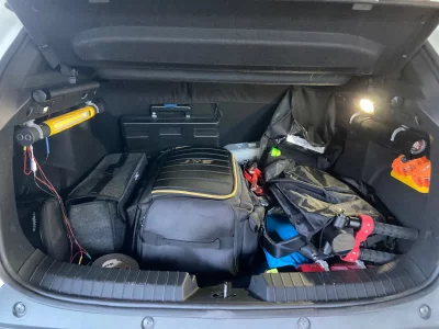

Und die Halterungen am Fahrzeug halten das auf Dauer aus ?Hab meine Heckklappe "zu viel" gedämmt, dass sie nicht mehr anständig aufgegangen ist, weil die Gasfedern zu schwach sind für das zusätzliche Gewicht.
Alternativ die Stabilus 0197IH mit 560N, die ich jetzt eingebaut habe.
Ich denke schon.Und die Halterungen am Fahrzeug halten das auf Dauer aus ?
Oder geben die irgendwann nach ?
