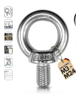

ich würde gerne solche (Beispiel) einbauen wollen. wenn das möglich ist welche Gewindegröße benötige ich?

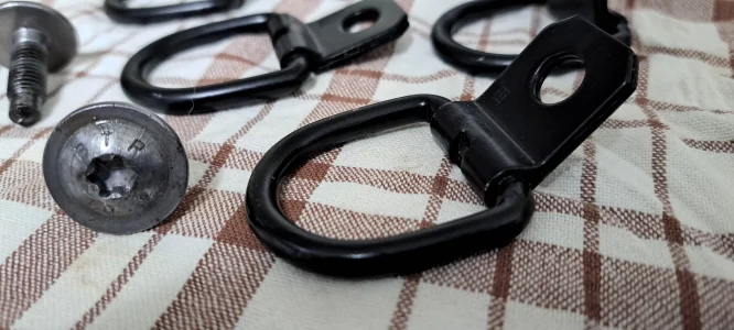

Wem die Zurrösen fehlen der kann entweder die originalen von Dacia kaufen oder natürlich auch welche aus dem freien Handel nehmen.
Bei Dacia sind soweit ich aus dem alten Forum weiss die Schrauben dabei (hinten am Heckblech M8 und vorne an der Rückbank M6).
Allerdings sind die Ösen von Dacia nicht ganz billig (irgendwas um die 35 Euro,man möge mich korrigieren)!
Daher habe ich welche von Amazon gekauft bei denen allerdings keine passenden Schrauben dabei waren.
Zudem muss man zur Befestigung am Heck die Löcher der Ösen für die M8 Schrauben minimal aufbohren!

1.) Sie ragen immer in den Kofferraum hinein. Die Originale sind klappbar und millionenfach bewährt bei Dacia.
2.) Weil ich die Originale neuwertig habe, inkl. Schrauben und alles zusammen für kleines Geld verkaufe.

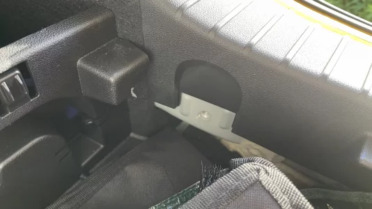

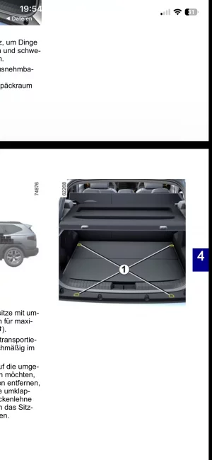

Mein Bild aus der ersten Antwort ist aus der BA. Bin nun extra schnell zu meinem Bigster und habe ein Foto gemacht.
Dies ist auf der Innenseite der Ladekante unter dem Doppelboden. Jeweils links und rechts. Vorne konnte ich nicht schauen, zu viel zum Ausräumen.
