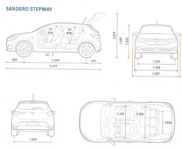

Mal ein Beispiel: Preislisten oder Konfigurator. Der Sandero sei 4 cm breiter (ohne Spiegel) als ein Bigster. Merkt ihr was?

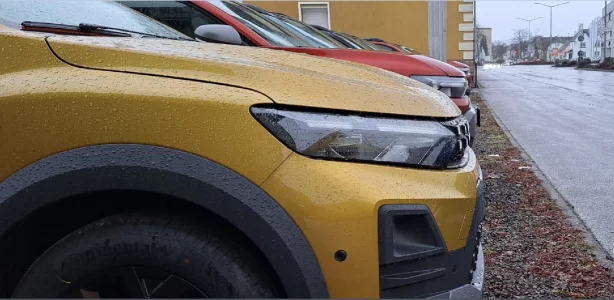

Wieso kann ich nach 51 min nicht mehr ein Foto hinzufügen und muss einen extra neuen Post schreiben? Vorher ging es, früher auch. Wäre nett, das Limit wird gesetzt wie es mal war. Danke
Hier ein Stepway vor einem Duster. An der A-Säule fast identische Bauhöhe, aber vorne ....
Die Autos werden halt meist immer größer... Der Rest ist dann doch klar- oder?

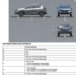

Die geben den Sandero mit eingeklappten Außenspiegeln an - warum auch immer. Wir hatten das Thema schon bei den Dacianern.
Ganz ohne Außenspiegel beträgt die Breite des Sandero Stepway lt. Prospekt 1.784mm, mit eingeklappten Außenspiegeln sind es 1.848mm. Lt. Fahrzeugschein sind es ohne Außenspiegel 1.784mm.
Tja, lesen und Maße (auch wenn sie optisch getrickst sind) sollte man erkennen können, wenn man sich mit der Technik beschäftigt.
