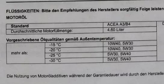

In Österreich ist es eindeutig: 5W30 für viele Dacia.

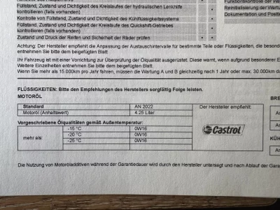

Ja, kann ich… Dacia schreibt beim HR12DDV Motor das genannte Castrol 0W16 vor. Im Übrigen läuft der Motor durch verschiedene Maßnahmen mit weniger hohen Verbrennungstemperaturen (Langhuber und Miller-Zyklus) mit zusätzlicher Benzineinspritzung im Gas-Betrieb zur Kühlung der Gas-Einspritzdüsen und des Zylinderkopfes. Der Zylinderkopf wird gekühlt. Wodurch die Abgastemperatur nochmal sinkt….
Alles da nachzulesen
Freigabe!!! (Aus dem Fahrzeugspezifischen Datenblatt für Garantie und Service)
Gruß Dieter
Bei unseren Wintertemperaturen ist 0W oder 5W unerheblich.
Bei hybrid (+Gasfahrzeug) ist es noch wichtiger eine hohe Stabilität bei hohen Temperaturen zu halten.
5W30
Der Rest der Herstellerangaben ist Werbung....:)
Mit dieser Aussage wäre ich äußerst vorsichtig. Gerade ein Hybridfahrzeug mit systembedingten häufigen Phasen des Zu- und Abschaltens des Verbrenners ist auf ein abgestimmtes Öl mit der notwendigen Freigabe angewiesen, die damit einhergehende Additivierung des Öles ist ebenso wichtig . Es spielt daher eben gerade die Kaltviskosität von 0 eine wesentliche Rolle. Im Übrigen muss man sich keinen Kopf machen, dass ein 0W16 oder 0W20 Öl in einem dafür freigegebenen Fahrzeug auch bei der gern zitierten Autobahnfahrt mit hoher Geschwindigkeit ein Problem mit der Schmierfähigkeit bekommt. Ihr könnt das Auto überhaupt nicht so fahren, dass die Öltemperatur dauerhaft in diese Temperaturbereiche kommt. Moderne Fahrzeuge verfügen grundsätzlich über ein hervorragendes Temperaturmanagement und die Versuche ständig mit irgendwelchen Umölungen auf Motoröle für ältere Motorkonzepte sind nicht förderlich, im Gegenteil, sie können verschleißfördernd sein.
Wichtig wäre wie schon immer: Ein früherer Motorölwechsel als im vorgesehen Wechselintervall, der ist definitiv angeraten. Auch die sich hartnäckig haltende Meinung, dass man die Qualität einen Motoröls an der Viskosität (ein 10W40 ist besser als ein 5W40, 5W30 oder gar ein 0W20) festmachen kann, ist schlichtweg falsch und durchaus gefährlich (für den Motor und Geldbeutel).
Und bitte auch genau prüfen, ob ein Hersteller eine Ölspezifikation zum nachfüllen oder als Servicebefüllung freigegeben hat. Es ist möglich, dass zum nachfüllen (es fehlt Öl am Peilstab) ein anderes Öl in geringer Menge toleriert wird. Aber damit ist nicht die komplette Befüllung im Rahmen eines Ölwechsels abgedeckt.

Vielen Dank für den reichhaltigen Input, damit habe ich erkannt, dass wir tatsächlich eine passende Dokumentation erhalten haben.
(ich hatte den Wartungsplan nur überflogen und die Regelmäßigkeiten und auszuführende Arbeiten angeschaut)
Jetzt ist es klar für mich, bei meinem Duster Mild Hybrid 140 Bj. 2026 passt das 5W30 am universellsten.

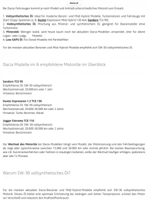

@Duster 001 ,
damit der Thread nicht in die falsche Richtung läuft hier mein letzter Hinweis an dich:
ÖKO
Beachte aus Spaß die -Temperaturen , und die kinematische Viskosität der unterschiedlichen Öle;) (Grafik auch für Laien verständlich...)

KI kann nicht mehr oder besseres wissen als die Dokumente, die zum Lesen zur Verfügung standen. Und wann da unisone aus Frust Meinung anstatt Wissen niedergeschrieben wurde, nennt man das Bias oder Voreingenommenheit. Ein typisches KI-Phänomen.
