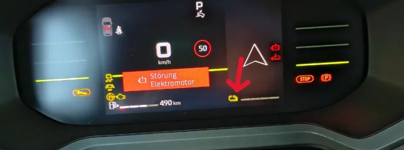

Nach dem ausladen des Gepäck ging nix mehr. Auto geht auf, aber in der Anzeige steht was von 12V System. Zu schnell weg um Foto zu machen. Versucht man zu starten, stehen folgende Sachen.

Die Anzeige des Hochvoltakku zeigt, dass dieser leer bzw. in einem kritischen Ladezustand ist. Deshalb startet der Verbrenner auch nicht. Da hilft keine Starthilfe über die 12V-Batterie. Laut Bedienungsanleitung soll man bei kritischem Ladezustand des Hochvoltakku den Verbrenner so lange laufen lassen, bis die Kontrollleuchte für den Hochvoltakku blau leuchtet - eben damit man später wieder starften kann. Nun ist es zu spät...
Genau, siehe Pfeil im Screenshot
