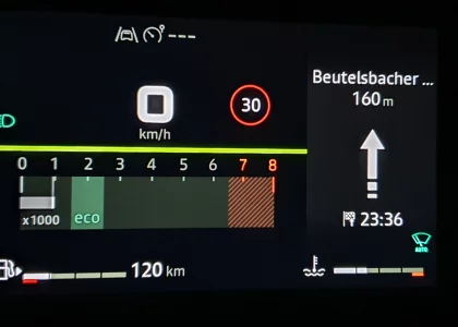

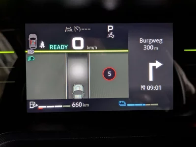

Copilot sagte, dass beim Dacia Duster 3 Google Maps über Android Auto aktuell NICHT im Tacho‑Display angezeigt wird. Das sei kein Defekt und
Turn by Turn Navigation geht nur mit Here WeGo (über Android Auto).
Also habe ich das Here auf dem Smartphone installiert und sie da, die Turn by Turn Navigation ist wieder im Display.
Tomtom go habe ich gekündigt. Mit Tomtom wurde auch bei mir die Turn by Turn dargestellt. Nur mit Maps geht es bei meinem Duster nicht.

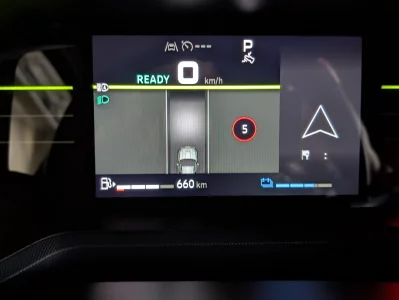

Das Handy kann einwandfrei mit dem MediaSystem verbunden sein, ich kann damit telefonieren, Siri nutzen, TomTom Go per Apple Car Play auf das Media System spiegeln.
Beim Duster gibt es ja die Möglichkeit die Pfeilnavigation im Tachodisplay einblenden zu lassen.
Das funktioniert komischerweise nicht mit dem Dacia Navi aus dem MediaNav Live, warum auch immer. Über Apple Carplay funktioniert das bei mir mit Google Maps, mit TomTom Go nicht.
Über Android Auto scheint TomTom Go zu funktionieren, Google Maps aber nicht.
Von daher hat das nichts mit dem Handymodell zu tun, es kann einwandfrei verbunden sein aber die Anzeige im Tachodisplay scheint nicht überall zu funktionieren.
Und Google Maps/ Android Auto:
....funktioniert auch
