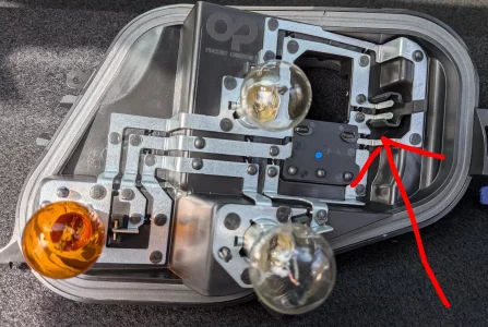

Die Frage ist doch, hat der Birnenträger vom alten Modell auch diesen Steckeranschluss ?

Der weiße LED Stecker ist im Inneren des Gehäuses. Der Kabelbaum hat die gleichen Signale, nur wurde in der alten Leuchte das Standlichtsignal zu einer Birne geleitet, in der neuen Leuchte wird dasselbe Signal durch den weißen Stecker zur LED-Leiste geleitet.
Im ersten Bild aus Beitrag #16 sieht man wie zwei schwarze Kabel unter einem Gehäuse verschwinden; da ist die Elektronik für die LED.
Gehäuse baugleich, Anschlussstecker auch. @Herdavid Zu deiner Sorge: Ist ne Birne defekt, ist der Stromkreis unterbrochen.
