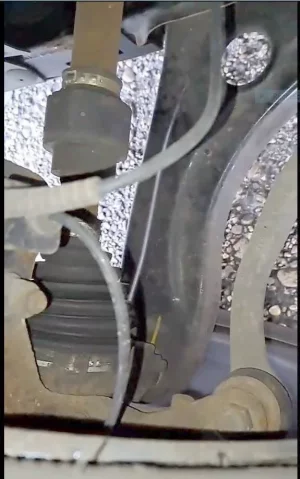

Hab ganz vergessen dass ich ja Halter eines Sandero bin ))) So siehts Fahrwerk nach 51.000 km und 4 Jahren aus.
Allerdings wurde der Wagen nie durch Furten, Waldwege, Schlamm bewegt.
Wie man sieht wurden andere Teile des Fahrwerks nicht vom Rost befallen. Die sind also behandelt vom Hersteller

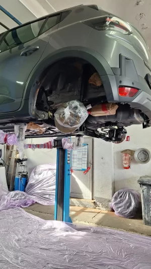

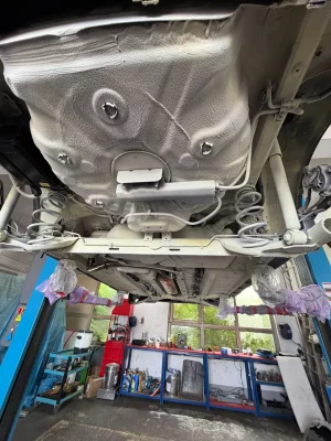

So, habe jetzt bei meinem Steppy die Hohlraumversiegelung und den Unterbodenschutz bei einem Fachbetrieb (Lackiererei) machen lassen. Hat zwar eine Menge "geriebenes" gekostet, aber dafür weiß ich, dass es vernünftig bemacht wurde. Das Auto war dafür auch eine ganze Woche dort. Hier mal ein paar Bilder:
Vorher:
Reinigung:
Nachher:

Sieht aus wie TimeMax Fett/Versiegelung!? Oder was ist das?
Das ist Mike Sanders. Hält (angeblich) 10 Jahre. Bei meinem Navara war es bis zum Schluss (9 Jahre) drauf und kein Rost zu sehen.
Gibt sogar ein Hochglanz-Zertifikat dazu. Damit kannst du dann beim TÜV wedeln, wenns doch Rost gibt :LOL:
