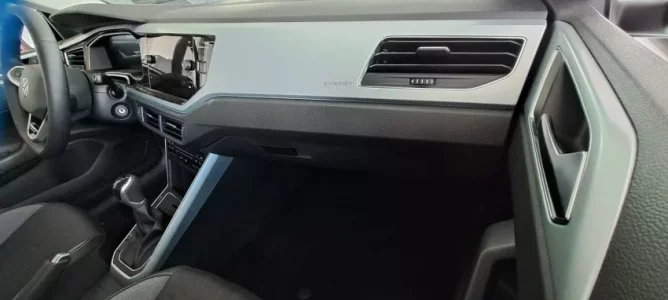

Siehst du das Foto? Eines der letzten Fzge ohne Bildschirm auf der Tafel, genau wie Sandero Essential.
Jetzt weißt du auch, warum ich den Polo "schnell" noch bestellte, bevor es den so auch nicht mehr gibt.
Der Nachfolger ID-Polo ist ne Krankheit ...
