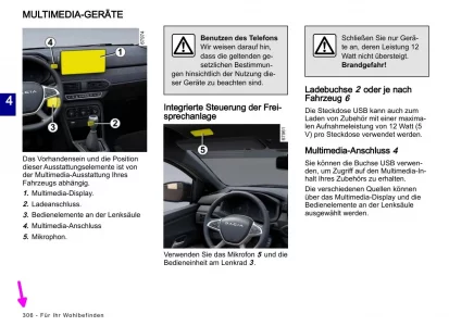

Hier habe ich was für dich, die Anleitung, nur in Deutsch. Die anderen Sprachen hab ich entfernt.
Entweder ist das Verbindungskabel untauglich, oder dein Handy nicht ans Media Control eingebunden
(aber dann müsste es wenigstens aufladen) oder deine USB Buche hat einen Defekt. Was ich vermute

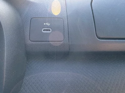

So, hier ein Bild von der Buchse. Sie tut genau gar nix, außer blau leuchten (wenn Licht an, nicht, wenn Zündung an - da hatte ich mich vertan).

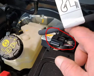

Innenlicht...... Das geht nach gefühlt 5 Sekunden aus, selbst wenn die Türen offen sind. Oder das Radio, was nur bei laufendem Motor geht usw. usw.
Ursächlich ist das zu streng programmierte Batterie Management System (BMS) bei allen Dacia Modellen.
Im Motorraum an der Batterie befindet sich ein kleiner Stecker. Er versorgt dieses BMS, auch als Puffer.
Zieh mal den Stecker ab und beobachte was entweder sofort oder nach Tagen passiert.
Anderen Usern hier im Forum zufolge, wird dieses leidige Problem dann gelöst sein.
Zu deiner USB Buchse. Ihr Anschluss führt an die Rückseite von der Radioeinheit. Diese sitzt hinter der Konsole wo vorne das Handy eingeklemmt werden kann. Mag sein, der Stecker ist nicht richtig eingesteckt.
P.S. Das von dir gezeigte Foto stammt von einem BMW Cabrio. Nicht ganz Dacia-Klasse ...

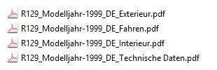

Oder eher dass Kunden die BDA lieber elektronisch zur Verfügung haben um besser suchen zu können und nicht vor einem Buch zu sitzen mit 1000 Seiten oder 3-4 unterschiedlichen Kapitel aufgeteilt wo man zuerst herausfinden muss in welchem 'Buch' das Gesuchte versteckt ist.
Beispiel aus der Vergangenheit: mein 1999er SL 500 hat 4 BDA-Teile (sh Bild)
LG Rob
Damals aber auch nicht individuell für jede Ausstattungsvariante !
Beinhaltete alle Ausstattungsvarianten.
Und ein Inhaltsverzeichnis in der gedruckten Version gab es auch.

Hast du jemals versucht, einen USB Stick mit Mp3 Musik einzusetzen. Wenn ich die BA des Media Control lese, steht da USB für Media . Vielleicht ist die Strom Leistung so gering, daß nur USB Sticks funktionieren und keine Smartphone geladen werden.
Danke @snoopy_505 für deine Überlegung
Doch der USB Anschluss dort oben hat beim Media Control den Vorteil, das dort eingeklemmte Handy auf kurzem Wege mit Spannung zu versorgen. ( Wenn Monitor vorhanden, das links vom Monitor anbringbare Handy, was dann ebenfalls Spannung von dort oben erhält.)
Man wollte Kabelgefuddel runter zur 12 V Buchse vermeiden. Daher diese Buchse dort oben. Sie muss laden können.
