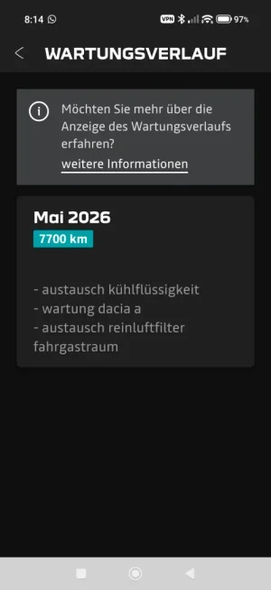

Anscheinend wurde da schon die Kühlflüssigkeit gewechselt. Siehe Bild.
Muss ich mir jetzt weiterhin Sorgen machen oder denkt ihr dass damit das Problem behoben ist ???

Wenn dein Duster im September 2024 produziert wurde, würde ich zunächst prüfen lassen, ob er überhaupt von der Rückrufmaßnahme 0F75 betroffen ist.
Dass bei der Inspektion im Mai 2026 bereits die Kühlflüssigkeit gewechselt wurde, könnte darauf hindeuten, dass die Maßnahme durchgeführt wurde. Sicher ist das allerdings nicht.
Entscheidend wäre, ob es tatsächlich die Maßnahme 0F75 war unddiese auch tatsächlich im Dacia-System als erledigt hinterlegt ist und welche Arbeiten dabei ausgeführt wurden.
Ein Kühlmittelwechsel allein ist jedenfalls noch keine Garantie dafür, dass das Problem dauerhaft behoben ist.
Ich würde deshalb bei der Werkstatt ausdrücklich nachfragen, ob 0F75 durchgeführt wurde und ob es bei deinem Fahrzeug Hinweise auf Ablagerungen oder Verstopfungen im Kühlsystem gab.
Panik würde ich deshalb nicht bekommen, aber den Kühlmittelstand weiterhin regelmäßig kontrollieren. Insbesondere ein sinkender Kühlmittelstand sollte unbedingt untersucht werden.
Habe mal in meinem Autohaus nachgefragt und folgende Antwort erhalten:
"für Ihr Fahrzeug liegen aktuell keine offenen Servicekampagnen oder Rückrufaktionen vor.
Bei der letzten Wartung wurde die Kühlflüssigkeit nicht gewechselt, sondern lediglich um 0,2 Liter ergänzt.
Mit freundlichen Grüßen,"
Hoffe nun dass es mich nicht getroffen hat.
Was wieder mal die Qualität der App bestätigt;)
Mein 1. Service ist jetzt 2 Monate her und wird immer noch nicht in der App angezeigt.
Besser ist , die Rechnung zu kontrollieren.
Der Umstand würde mich schon stutzig machen.
Weshalb ? Es gibt massig Fälle, wo ab Werk nur bis MIN eingefüllt wurde und dann eben beim 1. Service etwas aufgefüllt wird. Ich habe bei Auslieferung direkt kontrolliert, bei mir ist der Level bis zur Naht des Behälters , also zwischen MIN und MAX. Beim 1. Service wurde nichts nachgefüllt.

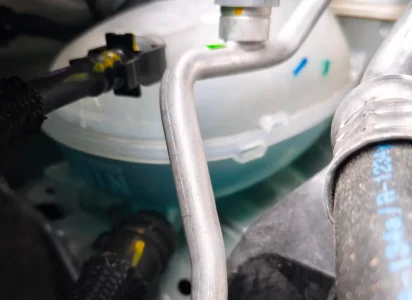

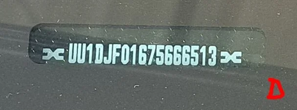

Duster FIN

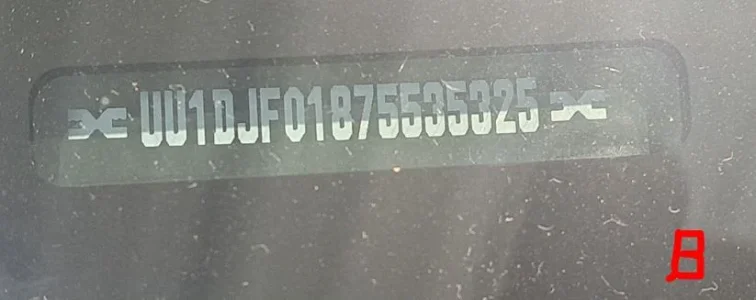

Bigster FIN
