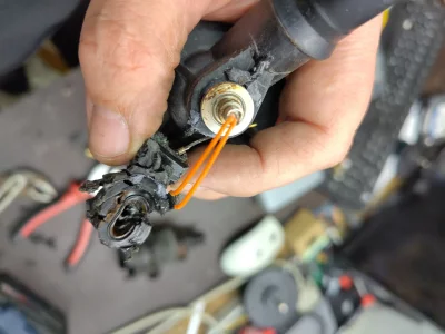

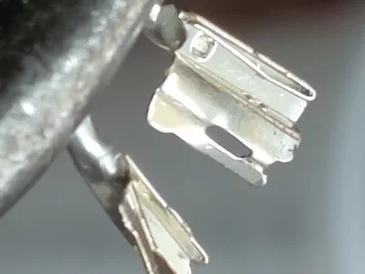

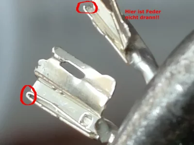

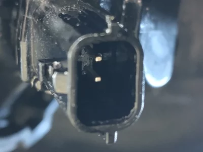

jou, heut ist der Fehler wieder daVielleicht passt der Stecker nicht hundertprozentig,
erst mal abwarten und Fehler suchen, dann wird man sehen.Wer billig kauft, kauft 2x
jou, das hoffe ich auch....Hoffe das es eine logische Erklärung gibt, kannst natürlich trotzdem Recht haben.

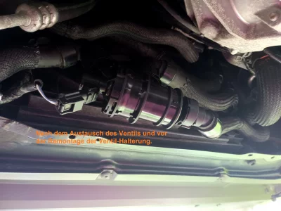

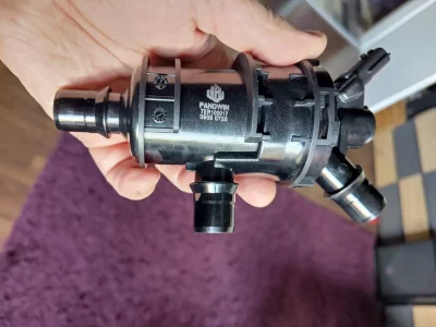

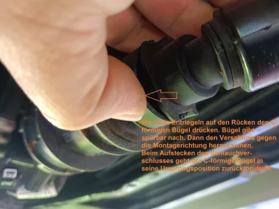

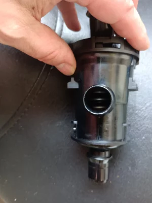

Hallo Tschosef / Erich. Deine Antworten kommen nicht zu spät. Das neue Ventil ist schon drei Tage überfällig und die Kommunikation des Händlers ist intransparent / widersprüchlich. Danke für die exzellente Beschreibung zur Demontage / Remontage der Schläuche! Ich werde s.g. Lebensmittelfett verwenden. Das verhält sich in jedem Fall neutral zu den Schläuchen.Meine Erinnerung behauptet, dass man das auch ganz leicht erkennen kann, wenn man bei dem (schon erwähnten) C-Bügel zusammen drückt (also gegen den Rücken vom C, nicht auf die beiden freien Schenkel) dann sieht man, dass die freihen Schenkel von selber auseinander gehen. Dann einfach etwas ziehen, und fertig.

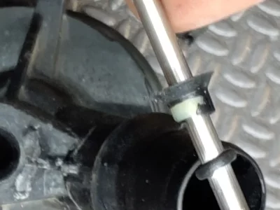

Ich empfehle, die Dichtflächen vom neuen Thermostat, wo der O-Ring dann ja rauf rutschen muss, ggf etwas mit Schmierstoff (zB wenig Silikonöl oder sowas) zu benetzen, damit des der O-Ring leicher hat.
Bei der Montage der Schläuche sieht man auch schön, dass die beiden offenen Schenkel von selber auseinander gehen, und dann einrasten, wenn man drauf ist.

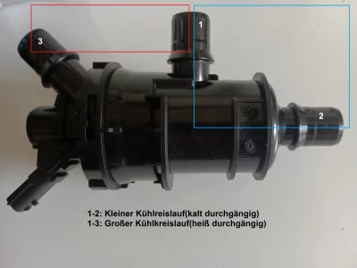

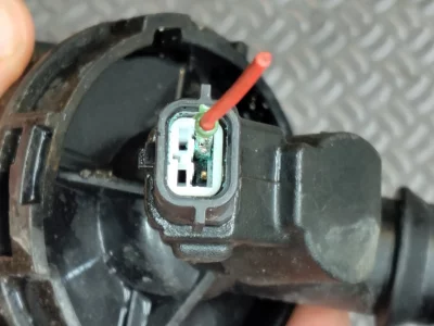

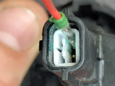

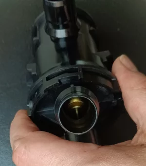

Interessant! Hier soll also nicht das Kühlmittel, sondern "nur" die Wachspatrone beheizt werden! Wenn die Betriebsspannung des Heizelementes bei 12-14,5 Volt und der Kaltwiderstand des Heizelemntes bei 15 Ohm liegen, ergibt sich daraus ein Anfangsstrom von 0,8-1 Ampere und eine Anfangsleistung von etwa 10-14 Watt, was durchaus zum Anschlussquerschnitt passen würde.ja, es ist ein Heizer... der heizt die Wachspatrone vom Termostat, so dass dieses "früher" auf geht, oder "länger" auf bleibt, je nach dem wann geheizt wird.

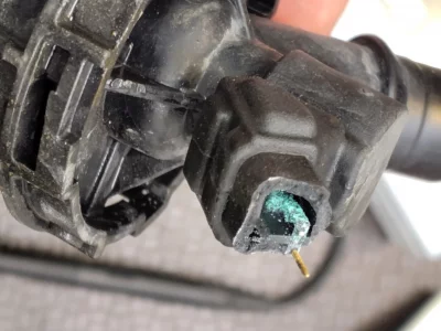

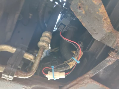

Danke für deinen Link, brauche ich aber vorerst nicht. Stecker hat noch einen Top-Zustand.Guck dir auch den Stecker (am Kabelbaum) an... die gehen wegen Kühmittelaustritt, auch gerne kaputt (starker Grühnspahn)...
Hallo kandy. Vielen Dank für den Link. Glücklicherweise kam das Schinezzische Teil gestern doch noch bei mir an.Falls du den Thermostaten bei der genannten Quelle nicht bekommst, gibts hier noch eine Alternative:

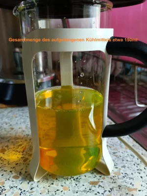

Ich hatte kürzlich ein Gespräch mit einem KFZ Meister zum Thema KM Tausch. Angeblich verliert das Longlife-KM ab 6 Jahren seinen Korrosionsschutz. Trotz langer Erfahrung und Werkstattausrüstung haben die auch so Ihre Schwierigkeiten ein Kühlsystem "Blasenfrei" zu befüllen. Der Meister hat berichtet, daß die Kunden manchmal wiederkommen und ein halber Liter KM nachgefüllt werden muss. Mir sagt das eigentlich, daß ein Kühlsystem sich u.U. bedingt selbst entlüften kann.Kann ich davon ausgehen, daß wenn sich der Kühlmittelverlust 1:1 im Kühlmittelausgleichsbehälter abzeichnet, sich das System quasi selbst entlüftet hat? Und wenn ich Kühlmittel nachfüllen muß, was genau benötige ich? Aktuell weiß ich nur, daß das Kühlmittel gelb istDas Ventil schaltet bei etwa 80°C, richtig? D.h. ein Ausgleich kann sowieso erst dann stattfinden, wenn der Motor warm ist, richtig? Macht es Sinn vor dem Anschluss des Ersatzventils schon einen Schluck Kühlmittel in das Bauteil einzufüllen?

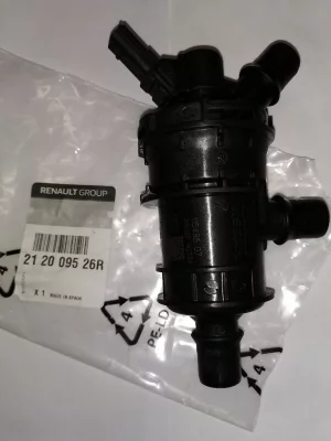

Der ebay Händler hat mir mittlerweile ein zweites Thermostatventil geschickt, und will es auch nicht wieder zurück.Die neue Teilenummer ist: OEM Nr. 212009526R wie am Anfang schon erwähnt.
Deine Nummer, 212002893R, ist die alte Nummer.
Ist ja auch nicht schlimm, man muss den Flüssigkeitsstand anfangs halt im Blick haben. Müssten die Werkstätten eigentlich drauf hinweisen - wie auf das Nachziehen der Radbolzen.Der Meister hat berichtet, daß die Kunden manchmal wiederkommen und ein halber Liter KM nachgefüllt werden muss.
