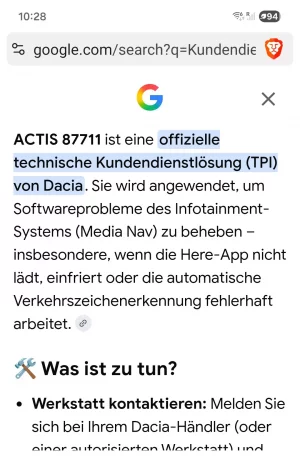

Moin, das wurde mir heute vom Dacia Support mitgeteilt:
vielen Dank fĂŒr Ihre RĂŒckmeldung.
Können Sie uns mitteilen, ob die Nutzung der HERE Navigation in Ihrem Dacia Duster zwischenzeitlich wieder möglich ist?
Sollte dies nicht der Fall, wenden Sie sich bitte an Ihren Dacia Vertragspartner, damit dieser bei Ihrem Dacia Duster die Kundendienstlösung "Actis 87711" durchfĂŒhrt.
Mit freundlichen GrĂŒĂŸen
Weiß mitlerweile sogar die KI. :)
AnhÀnge
Die Kundendienstlösung "Actis 87711" ist nicht ein einfacher Systemreset, sondern die Here-Software wird komplett heruntergelöscht und komplett neu aufespielt. Kann man also nur von der Werkstatt machen lassen.
ALLERDINGS: Wenn der Bug, wie ich vermute, ein Softwarefehler der neuesten Softwareversion ist, wird mit dem Neu-Aufspielen derselben fehlerhaften Software-Version das Problem ĂŒberhaupt nicht gelöst.
Insbesondere verweist die KI darauf, dass diese "Kundendienstlösung "Actis 87711"" vor allem bei Fahrzeugen eingesetzt wird, bei denen bei Neu-Auslieferung die Here-Software ĂŒberhaupt nicht (!) funktioniert. Es geht da also nicht bloß um Darstellungsfehler (Karte nicht angezeigt).
Schlumpf hat anscheinend nur einen Reset gemacht (Einstellungen auf Werkseinstellungen zurĂŒckgesetzt) und es geht wieder (wenn ich seine Antwort weiter oben korrekt interpretiere).
