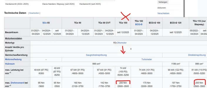

Mit wilden Spekulationen kommt man nicht weiter.
Wie du vllt selbst weißt sind Falschangaben sehr schnell im Internet verbreitet.
Beispiel Wiki: Der TCe100 sei ein Saugeinspritzer und liefert 200Nm an der Welle.
//Dann kommt ein Seat-Fahrer da her und sagt "Dieser Motor ist zu 100% ein Abkömmling des TCe110,
nur etwas leistungsreduziert und daher zwangsläufig auch im Drehmoment. 200 Nm stimmen nicht !!

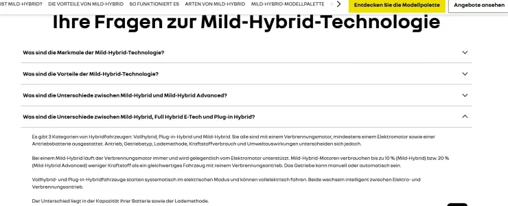

Ähnliches beim G150 4x4: Dieser Motor ist kein Full Hybrid. Ein FH ist durch das Multimodegetriebe gekennzeichnet,
und ein FH kann nur elektisch anfahen - ausnahmslos. 280 Volt Anlage. Alles trifft auf den G150 4x4 nicht zu.
Der e-Motor liefert 10kW, aufgerundet 14 PS. Daher die Angaben 154 PS Systemleistung.

Im ersten Teil deines Posts mit dem Drehmoment hast du recht.
Zum G150 4x4:
Es ist eine Frage der Definition durch Dacia und somit werbewirksam.
Dacia sagt: er kann mit Benzin und rein elektrisch (mit dem Hinterradantrieb) fahren und daher Vollhybrid (mit 48V und 0,84kWh Accu)
Du sagst Multimode und kann nur elektrisch anfahren. (280V und 1,4kWh Accu).
Fakt zu G1504x4:
Vorne hat er 12,3kW Motor/Generator.
Hinten einen 22,8kW Motor, der in zwei Stufen genutzt werden kann.
1 Stufe :Gelände als Kombination mit Vorderachse. Da könnte er mit 10kW dazugeschaltet sein.
2 Stufe :Alleine als Elektro-Hinterachsantrieb mit 22,8 kW. im reinen Elektrofahrbetrieb.
Je nachdem im welchen Modus er fährt, hat er andere Systemleistung.
Vorderachse pur: 140+17= 157PS aber Drehmomente unterschiedlich, daher 150PS (werbewirksam).
so habe fertig.
Bist Fachmann genug, um es selbst technisch durchzudenken.
